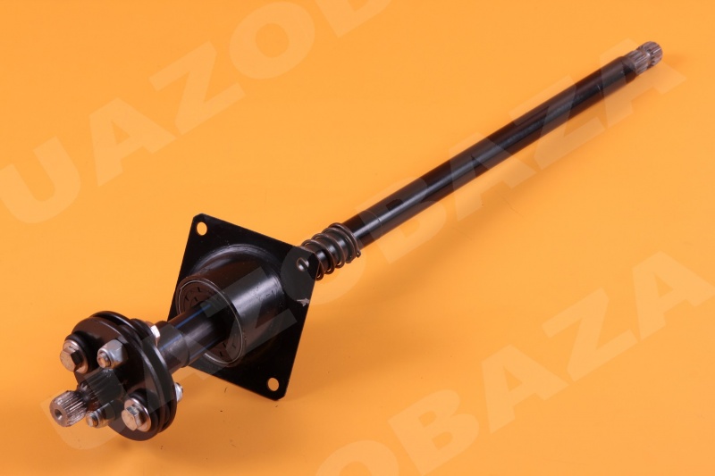

Жесткая механическая связь в цепи рулевого управления, вибрации и биение руля на автомобилях семейства УАЗ-3163 побудили инженеров "Ваксойл-Сервис" (г. Бийск) найти достойное решение указанных проблем.
Сегодня мы предлагаем Вашему вниманию вал рулевой колонки промежуточный с резино-металлическим демпфером (в сборе с сухарями)
http://www.uazobaza.ru/product/rulevoe_upravlenie/val_rulevoy_promezhutochnyy_s_dempferom_i_oporoy_uaz_3163_s_gur_delphi_vaksoyl_servis/
Данный промежуточный вал рулевой колонки устанавливается взамен штатного промежуточного рулевого вала на УАЗ-3163 с ГУР DELPHI и позволяет прервать жесткую механическую связь между гидроусилителем рулевого управления и рулевым колесом.

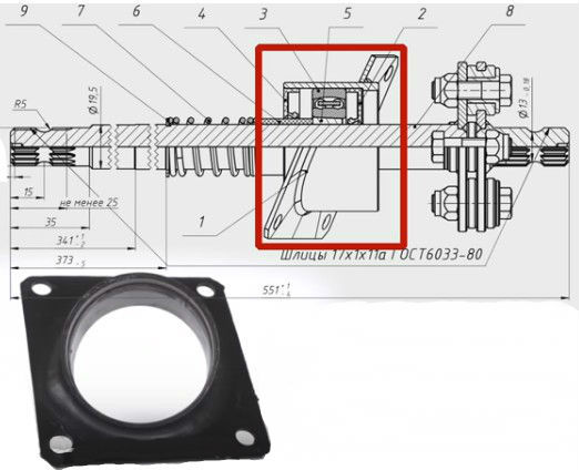

Модернизированный промежуточный вал рулевой колонки от «Ваксойл- Сервис» включает:
1.     Резино-металлический демпфер

2.     Обойму подшипника
3.     Самоцентрирующийся двухрядный шариковый подшипник
4.     Три сухаря
5.     Два резино-металлических сальника
6.     Дистанционную втулку
7.     Пружину и стопорное кольцо
ВНИМАНИЕ: промежуточный вал рулевой колонки поставляется с транспортировочными втулками, которые необходимо снять при его монтаже.
Благодаря тому, что внутренняя обойма подшипника постоянно нагружена пружиной, обеспечивается гарантированное беззазорное соединение и, тем самым, устраняется вероятность возникновения стуков в самом подшипнике.
В результате установки вала устраняются стуки в рулевом колесе, вызванные ответной реакцией со стороны дороги, а также значительно улучшается информативность рулевого управления.

Обращаем Ваше внимание, что данный вал длиннее штатного на 13 мм.  При установке, если вал не вместится на штатное место, потребуется снять рулевой карданчик с автомобиля, разъединить шлицевую часть и тщательно очистить шлицы, особенно донную часть.

Если после установки промежуточного рулевого вала с опорным подшипником и резиновым демпфером появляются несанкционированные стуки, производитель говорит о причинах следующее:
- они могут возникать на руле при появлении зазоров в опорном подшипнике. В таком случае необходимо ударом по торцу пружины восстановить натяг в подшипнике.
- они могут возникать из-за утраты эластичности втулок демпфера по причине отсутствия теплового экрана на выхлопном коллекторе. В таком случае необходимо заменить втулки (каталожный номер ВАЗ 2101-1703107).
В случае касания демпферного рулевого вала с навесными деталями дизельного двигателя производитель рекомендует переместить опору подшипника путем придания овальности крепежным отверстиям.
