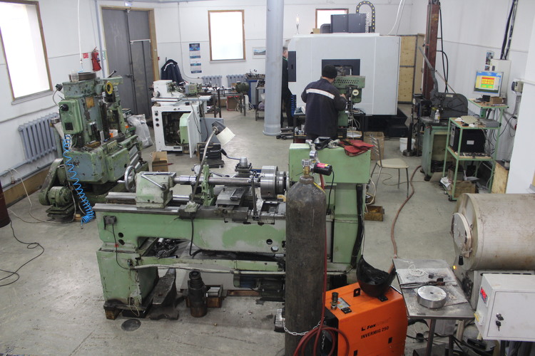

Был построен новый цех, приобретено оборудование.

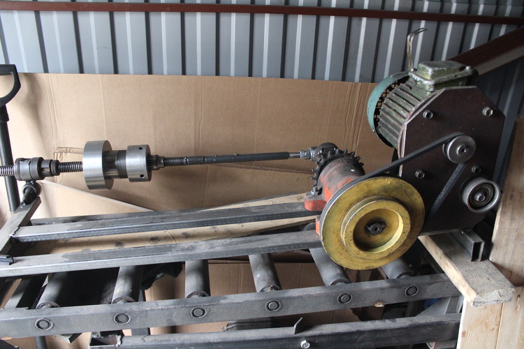

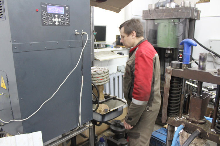

После шлифовки подобранные по зазорам пары притираются с помощью эксцентриков.

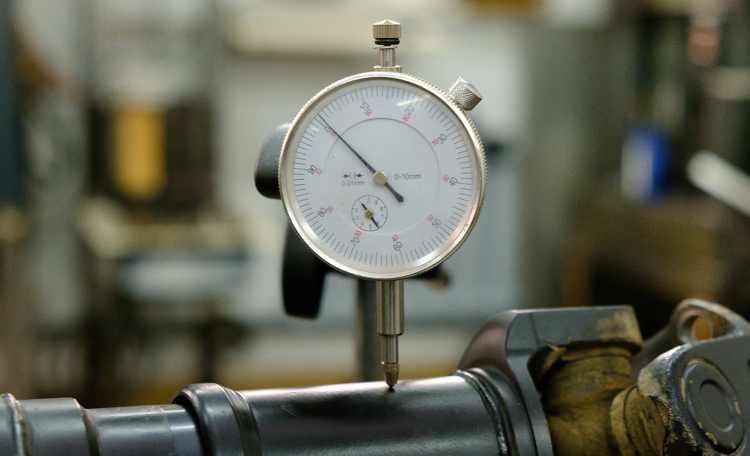

С помощью индикаторов замеряются люфты в шлицевом соединении.

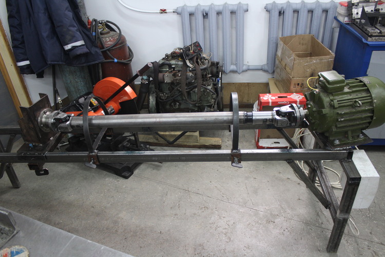

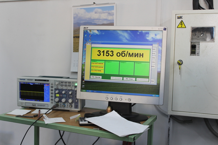

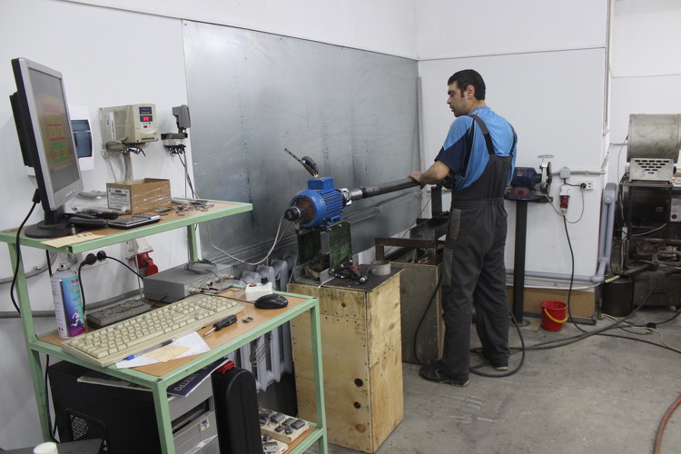

И уже после сборки практически готовые валы проходят приработку на стенде, который имитирует условия реальной эксплуатации.
Соединяется это всё с компьютером и осциллографом.

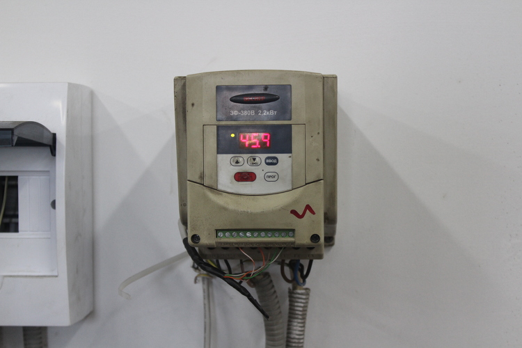

Обороты двигателя меняются с помощью частотного преобразователя.
Карданы с приработанными шлицевыми и крестовинами поступают на балансировочный стенд.
